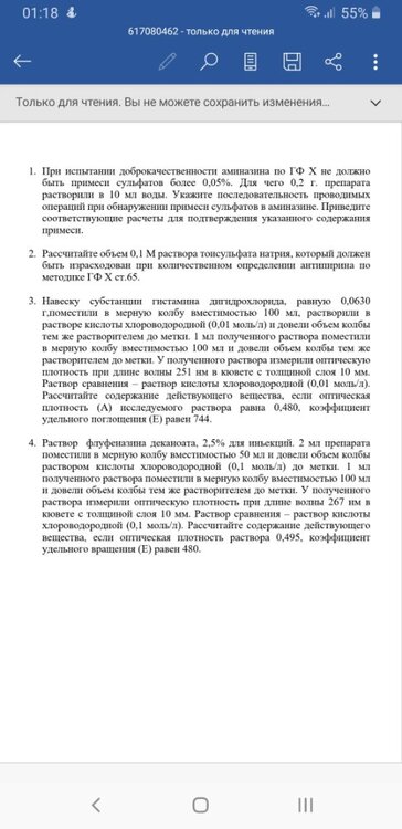

Помогите, пожалуйста, зависла.
Lusik568
2.Т= 0,1×188,226×0,05/100=0,009411г/мл
    V=0,05/0,009411=5,313 мл. Верно?
3.  С%= 0,480/1×744=0,65×10-³ верно?
4. С%=0,495/480×1=0,103×10‐² верно?
Поправьте если что-то не так, ПОЖАЛУЙСТА! Много лет к химии не подходила
3)
Содержание лекарственного вещества в субстанции, жидких лекарственных препаратах в процентах С(%) рассчитывают по формуле:
              Dиссл. x Vразвед. (1) x V развед. (2)          0,480x100x100
С(%) = ----------------------------------------  =  ____________________________  = 102,41%
                  Е1%1см x l x а (лс) x Vаликв.                      744x1x0,0630x1
4)
Содержание лекарственного вещества в граммах в 1 мл инъекционного раствора (Х) рассчитывают по формуле:
                    Dиссл. x Vразвед. (1) x V развед. (2)               0,495x50x100
Х(г/мл) = ----------------------------------------      =  _________________________  =0,0258 г/мл
                Е1%1см x l x а (лc). x Vаликв. x 100                        480 x 1 x 2x1 x 100

И еще небольшой вопросик, если можно.. во второй задаче я думала надо решать по формуле обратного титрования с контрольным опытом, но загвоздка встала, что я не знаю как этот объем вычислить.  Оказывается все проще..
Спасибо!
13 часов назад, Lusik568 сказал:
нет)). Спасибо большое, а то голова кругом уже идет!))
Спасибо!
Нашли теоретический обьем, ради проверки вставили в формулу количественного определения, получили 99 с лишним процентов, как требует статья ГФ и все.
