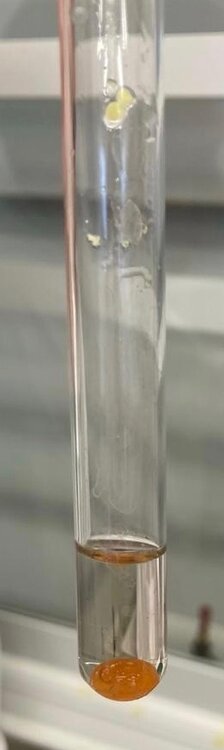

Carryn Опубликовано 24 Октября, 2020 в 10:22 Поделиться Опубликовано 24 Октября, 2020 в 10:22 Доброго времени суток! Подскажите, пожалуйста, у меня опять теория не сходится с практикой. S+h2so4 концентрированной нагревали, в итоге раствор прозрачный, на дне лежит оранжевый осадок, то есть сера (?). Почему тогда в учебнике написано, что сера с концентрированной серной кислотой при нагревании даёт SO2+H2O??? Ссылка на комментарий
aversun Опубликовано 24 Октября, 2020 в 10:24 Поделиться Опубликовано 24 Октября, 2020 в 10:24 Так и есть дает, или слабо нагрели или кислота не концентрированная. Ссылка на комментарий
Carryn Опубликовано 24 Октября, 2020 в 10:29 Автор Поделиться Опубликовано 24 Октября, 2020 в 10:29 То есть в отчете писать, что есть теория, а на практике нагрели плохо, поэтому она так и осталась лежать нерастворенная? Ссылка на комментарий
M_GM Опубликовано 24 Октября, 2020 в 11:47 Поделиться Опубликовано 24 Октября, 2020 в 11:47 (изменено) Да нагрели вы хорошо, сера расплавилась, скорее всего серную кислоту налили не из той банки. Или серы оказалось слишком много и это избыток. На практике можно было показать, выделяется или нет SO2, поднеся например бумажку смоченную раствором перманганата. Изменено 24 Октября, 2020 в 11:47 пользователем M_GM Ссылка на комментарий
Carryn Опубликовано 24 Октября, 2020 в 12:28 Автор Поделиться Опубликовано 24 Октября, 2020 в 12:28 Спасибо большое! Ссылка на комментарий
