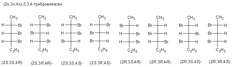

yatcheh Опубликовано 4 Ноября, 2020 в 17:25 Поделиться Опубликовано 4 Ноября, 2020 в 17:25 16 минут назад, Sasha_Pavlikov сказал: Вот таких получается 8? А как их теперь назвать с позиции (R,S)...?? Тут же еще и энантиомеры будут с мезоформами, кто есть кто...? Мезо-формы бывают только у молекул, имеющих элемент симметрии типа винной кислоты (оба конца одинаковы - есть плоскость симметрии). Тут мезо-форм нету. Ссылка на комментарий
