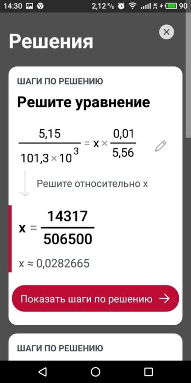

Настя978 Опубликовано 13 Декабря, 2020 в 11:32 Поделиться Опубликовано 13 Декабря, 2020 в 11:32 понижение давления насыщенных водяных паров над 1-% водным раствором сильного электролита АВ2 (мол.масса = 100г / моль) при температуре 100 ° C составляет 5,15 Па. Определите условный степень диссоциации АВ2 и температуру замерзания (криоскопический коэффициент для воды 1, 86) начала решать, получила изотонический коэффициент 2,83*10^4 Ссылка на комментарий
M_GM Опубликовано 13 Декабря, 2020 в 11:39 Поделиться Опубликовано 13 Декабря, 2020 в 11:39 Откуда у тебя 10-3 в знаменателе возникло? Приставочка "кило" (кПа) означает 103! Ссылка на комментарий
Настя978 Опубликовано 13 Декабря, 2020 в 12:32 Автор Поделиться Опубликовано 13 Декабря, 2020 в 12:32 всё равно что-то не так Ссылка на комментарий
M_GM Опубликовано 13 Декабря, 2020 в 12:40 Поделиться Опубликовано 13 Декабря, 2020 в 12:40 Согласен. Я думаю, это проблемы с условием задачи. Чтобы она была решаема, я бы убрал запятую из числа 5,15 Па Думаю, это опечатка. Читаем так: "понижение давления насыщенных водяных паров над 1-% водным раствором сильного электролита АВ2 (мол.масса = 100г / моль) при температуре 100 ° C составляет 515 Па." Ссылка на комментарий
