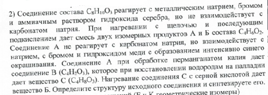

Поехали... А и Б-кротоновая и изокротоновая кислоты...
Upd: что-то не то. Почему бы кислоте не реагировать с содой? Надо подумать ещё!!!
Upd2: у соединения А рядом с карбоксилом, видимо, карбонил, и с медью образуется хелат(Upd3: не получается.Кислорода на карбонил не хватает). Задача интересная. Где Вы такие находите?
Может, А-не кислота, а непредельный цис-диол? Тогда интенсивно-синее окрашивание и реакция с бромом понятны...
Изменено пользователем Xem
из А надо получить С4Н2О3, пытаюсь сообразить
методом подбора пытаюсь найти это соединение, чтобы уже потом реакцию подобрать. по формуле подходит малеиновый ангдрид
можно ли из кротоновой кислоты его получить
хотя там наверное получится две кислоты, если окислять кротоновую
