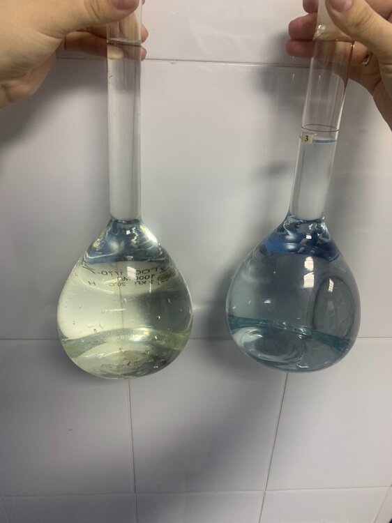

ГОСТ 26204. Почему реактив Б посинел?
Валериан
Так быть не должно - вероятнее всего, в растворе аскорбинки есть и молибдат, и фосфат.
Имхо, или чистота реактивов (впрочем, молибдат в аскорбинке примесь очень маловероятная) или культура работы - плохо помытые колбы, не сменяемая тара/шпатель при навеске итп...
