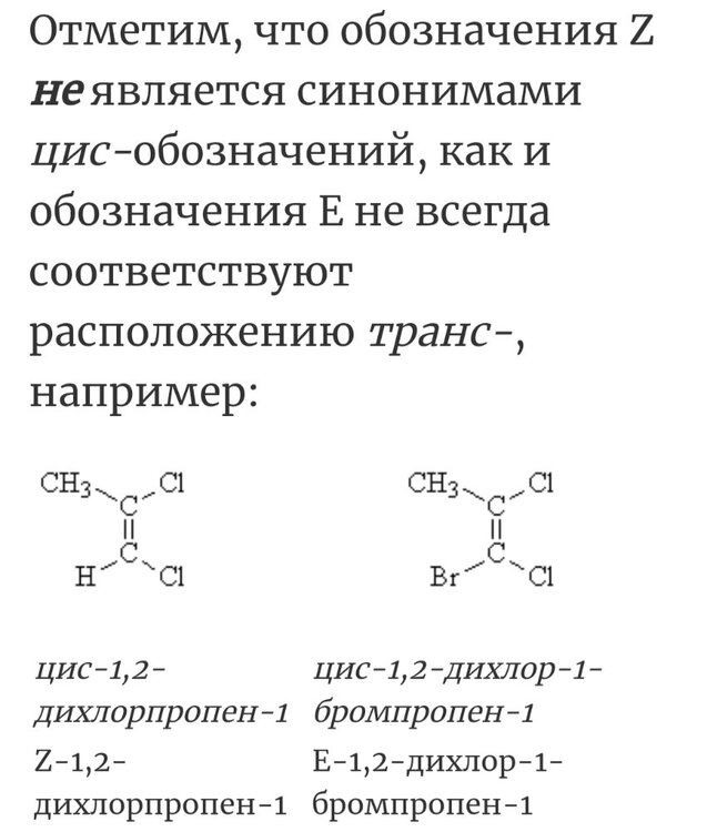

Встретилось такое соединение и его название. Но что-то я с ним не могу согласиться. Может быть верно то, что у меня написано карандашом? Вроде как по алфавиту заместитель бром должен стоять первым, а "Ди" просто умножающая приставка
2 часа назад, BauVictoria сказал:
Заместители упоминаются по алфавиту (числовые приставки не в счёт).
И это не цис-, а транс-изомер (хлор старше углерода).
(Е)-1-бром-1,2-дихлорпропен (Entgegen - "напротив", в отличие от Zusamen - "вместе")
транс-1-бром-1,2-дихлорпропен

Странно... Подождите... Так у нас же одинаковые заместители Cl по одну сторону расположены? Значит, цис. На старшинство ведь смотрят, если Е,Z номенклатура, разве нет? Я ,конечно, не сильно в этом уверена, данные взяты из интернета. Мол там говорится, что обозначения Е,Z не являются синонимами цис, транс. И приведен пример. Сейчас пришлю. Совсем запуталась в этом материале. Везде ошибки, то в книге, то в интернете...Вот, нашла. Мм... Да, вижу. В тексте даже про транс говорится. Значит они ошиблись.. Тогда все равно не ясно. В Е, Z номенклатуре смотрим на старшие заместители и на их расположение. А в цис, транс как я поняла смотрят на одинаковые

Да, вы правы, я упустил из виду эти номенклатурные тонкости, в частности - несоответствие номенклатур.
В цис/транс номенклатуре в случае алкильных заместителей у алкена конфигурация определяется конфигурацией главной цепи, т.е. главная цепь уголком - это цис, если зигзагом - это транс. В других случаях конфигурация определяется двумя одинаковыми заместителями (если это не алкилы) - по одну сторону - цис, по разные - транс (как ваши дихлорпропены), при этом заместители, к которым относится приставка цис/транс выносятся в названии на первое место (т.е. цис-1,2-дихлор-1-бромпропен, несмотря на "правило алфавита"). Третий вариант - тривиальные случаи, когда заместителей всего два на разных концах двойной связи (даже если они разные). На этом цис/транс номенклатура заканчивается. Для более сложных вариантов она просто неприменима.
Для E-Z номенклатуры обозначения E/Z относятся к молекуле в целом, поэтому "правило алфавита" соблюдается.
В результате для вашей молекулы получаем:
  • Согласен! 1
