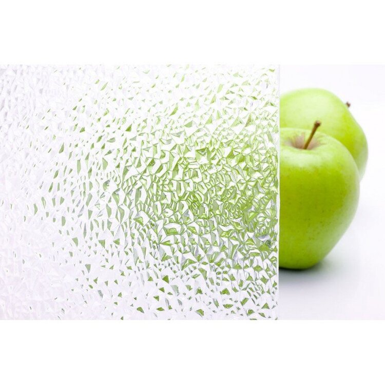

Taras007 Опубликовано 20 Февраля, 2021 в 18:11 Поделиться Опубликовано 20 Февраля, 2021 в 18:11 Здравствуйте. Подскажите пожалуйста з какого материала возможно сделать стекло диамант. Делал з эпоксидной смоли. Всё вроде получается только очень долго и изделие хрупкое. В производстве не рентабельно получается. Пробовал з полиэфирной смоли. Очень сильный запах. Есть будет вонять то никто не будет покупать. Думал з акрила сделать. Цена сырья очень дорогая. И в интернете находил только акрил для ванны. Помогите пожалуйста, возможно у кого-то есть ответ на данную проблему. Спасибо. Ссылка на комментарий
aversun Опубликовано 20 Февраля, 2021 в 20:15 Поделиться Опубликовано 20 Февраля, 2021 в 20:15 (изменено) Сделайте из силикатного стекла... Можно, думаю, купить листовой плексиглас и прижимать его прессом к горячей форме или пропускать через горячий каландр с соответствующим рисунком. Изменено 20 Февраля, 2021 в 20:17 пользователем aversun 1 Ссылка на комментарий
Леша гальваник Опубликовано 20 Февраля, 2021 в 20:19 Поделиться Опубликовано 20 Февраля, 2021 в 20:19 2 минуты назад, aversun сказал: Можно, думаю, купить листовой плексиглас и прижимать его прессом к горячей форме или пропускать через горячий каландр с соответствующим рисунком. Вакуумной формовкой тоже можно. Ссылка на комментарий
Qlibinglazz Опубликовано 21 Февраля, 2021 в 03:01 Поделиться Опубликовано 21 Февраля, 2021 в 03:01 А чо, просто купить религия не позволяет? Оно в любой стеклорезке есть. Ссылка на комментарий
Taras007 Опубликовано 21 Февраля, 2021 в 06:24 Автор Поделиться Опубликовано 21 Февраля, 2021 в 06:24 Ссылка на комментарий
aversun Опубликовано 21 Февраля, 2021 в 08:02 Поделиться Опубликовано 21 Февраля, 2021 в 08:02 1 час назад, Taras007 сказал: И что? Ссылка на комментарий
Arkadiy Опубликовано 21 Февраля, 2021 в 08:46 Поделиться Опубликовано 21 Февраля, 2021 в 08:46 Каландр - это та самое. Ссылка на комментарий
Qlibinglazz Опубликовано 24 Февраля, 2021 в 03:07 Поделиться Опубликовано 24 Февраля, 2021 в 03:07 Эт чо? Загнуть надо? Да на раз! Моллирование нагугли. Ссылка на комментарий
