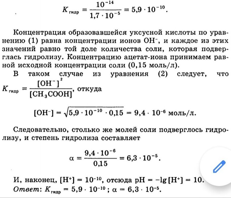

Нашел продожение этой схожей задачи
Только что, NelloN06 сказал:
Не понял последнюю запись((
Почему [H+]=10^-10
Изменено пользователем NelloN06
Ну посчитай на калькуляторе
[H]=Кw/[OH] = 10-14/9,4*10-6
Чтобы делить на 9,4 надо сначала числитель дроби записать так: 10*10-15.
10/9,4 ~=1
Да, тут видно ошибка: [H]=Кw/[OH] = 10-14/9,4*10-6 =~ 1*10-9
Вообще в этом источнике что-то много ошибок.
Например в фразе: "В таком случае из уравнения (2) следует, что image.png.e86cd043ebb1e5b767f086ff5b0599b5.png  "
формулу следует читать так: image.png.53a2a1d270d98a5280ac0bde3027c39a.png
