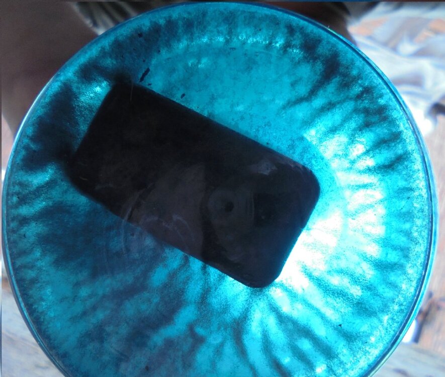

Romix Опубликовано 4 Июня, 2021 в 09:55 Автор Поделиться Опубликовано 4 Июня, 2021 в 09:55 (изменено) За ночь восстановилось довольно много чёрного порошка, оставлю медный слиточек еще на пару недель и тогда буду проверять золото это или нет. Изменено 4 Июня, 2021 в 10:53 пользователем Romix Ссылка на комментарий
Romix Опубликовано 5 Июня, 2021 в 12:37 Автор Поделиться Опубликовано 5 Июня, 2021 в 12:37 За двое суток столько восстановилось. Ссылка на комментарий

Romix Опубликовано 12 Июня, 2021 в 13:32 Автор Поделиться Опубликовано 12 Июня, 2021 в 13:32 (изменено) 05.06.2021 в 13:37, Romix сказал: За двое суток столько восстановилось. Странно... кислота была сильно разбавлена при растворение золота, чуть больше 100 мл солянки + 50 мл азотки на 2 литра воды. Так еще добавил туда воды когда промывал фильтр. А сейчас от туда начали выкристаллизововаться соли. Как так? Изменено 12 Июня, 2021 в 13:42 пользователем Romix Ссылка на комментарий
Romix Опубликовано 12 Июня, 2021 в 20:32 Автор Поделиться Опубликовано 12 Июня, 2021 в 20:32 Почему медный слиточек который я достал из золотосодержащего ЦВ. Был первоначально полностью белым, через минуту пожелтел. Медь чистая. Ссылка на комментарий

Romix Опубликовано 13 Июня, 2021 в 06:04 Автор Поделиться Опубликовано 13 Июня, 2021 в 06:04 (изменено) Так почему медный слиток побелел в ЦВ? И почему соли начали выкристаллизоваться при очень малой концетрации? https://en.wikipedia.org/wiki/List_of_copper_salts Тут перечислены медные соли с картинками. От куда в ЦВ взятся Йоду, Брому и Тиоцианату? Изменено 13 Июня, 2021 в 06:07 пользователем Romix Ссылка на комментарий
avg Опубликовано 13 Июня, 2021 в 06:25 Поделиться Опубликовано 13 Июня, 2021 в 06:25 СuCl тоже белый 1 Ссылка на комментарий
