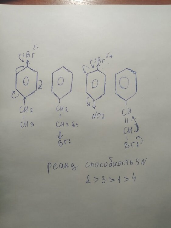

Здравствуйте. Нужна помощь с заданием. Сравните реакционную способность атома галогена в реакциях нуклеофильного замещения в соединениях: 1-бром-4- этилбензол, (2-бромэтил)бензол, 1-бром-4-нитробензол,(2-бромэтенил)бензол.Напишите схемы реакций.Приведите механизм реакции 1-бром-4-нитробензола.
Я предположил у кого реакционная способность выше, но я не уверен. Если кто-то может помочь с заданием, буду благодарен
