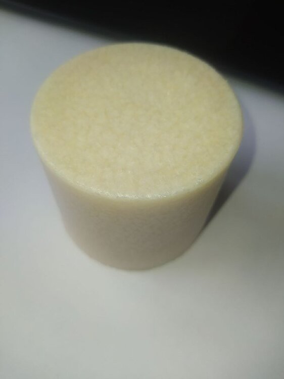

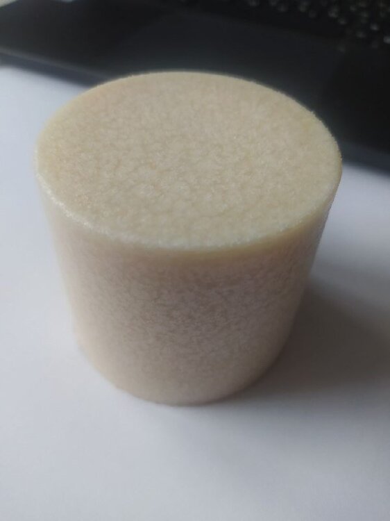

Помогите пожалуйста понять процесс производства по фото.
Здравствуйте! Возможно кто-то работал со стеаратом натрия, именно с порошкообразным, промышленным. На фото представлен ароматический блок на основе эфирных масел, воды, пропиленкликоля и стеарата натрия.
Стеарата натрия и пропиленгкликоля в составе ориентировочно по 8-10 процентов.
Интересует последовательность смешивания данных компонентов и температуры при которых вводятся определенные ингредиенты.
Не имел опыта в мыловарении, а это скорее всего  оно =)
В теплой воде разводить стеарат и потом добавлять пропиленгликоль, или растворять стеарат натрия в пропиленгликоле?
Масла смешанные с эмульгатором и водой определенно добавляются в последнюю очередь.
Заранее благодарю за любой ответ!

масла определенно сначала разводятся в безводном пропиленгликоле, а вот дальнейшая последовательность смешения определяется экспериментально. я бы сначала попробовал растворить стеарат в воде, и при минимальной температуре полного разжижения ввести туда ПГ с маслом, после чего быстро охладить.

В других продуктах от данного производителя масла разводятся с полисорбатом-20 (на основе кокосового масла) и водой.
На зарубежном сайте нашел информацию, что стеарат натрия + пропиленгликоль или пропандиол создают полупрозрачное гелеобразное твердое вещество, схожее с тем, что на фотографии.
В ближайшие дни ожидаю поставку по стеарату и начну экспериментировать.
