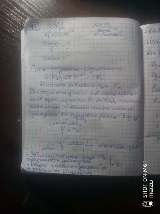

Настя978 Опубликовано 12 Октября, 2021 в 14:02 Поделиться Опубликовано 12 Октября, 2021 в 14:02 Во сколько раз изменится растворимость Sr(IО3) 2 в NaIО3 сравнению с насыщенным водным раствором Kos=3,2*10^-7 Ссылка на комментарий

M_GM Опубликовано 12 Октября, 2021 в 17:12 Поделиться Опубликовано 12 Октября, 2021 в 17:12 (изменено) Не очень понятно применение формулы S = Ks/C, где под С, как я понял понимается концентрация йодата натрия. Находится растворимость йодата стронция Sr(IO3)2, в растворе йодата натрия, используется константа Ks, которая будет равна Ks = [Sr2+]*[IO3-]2 В условиях избытка йодат-ионов растворимость Sr(IO3)2 будет определяться концентрацией ионов стронция, т.е. [Sr2+]: S = [Sr2+] = Ks/[IO3-]2 При наличии в растворе хорошо растворимого йодата натрия NaIO3, можно принять, что концентрация йодат-ионов равна концентрации йодата натрия С. Тогда приходим к формуле S = Ks/C2 = 1,9*10-7/(0,1)2 = 1,9*10-5. Тогда Sнас/S = 4,4*10-3/(1,9*10-5) =~ 230 Растворимость йодата стронция в чистой воде в 230 раз выше чем в присутствии йодата натрия с С=0,1М Или точнее отвечая на вопрос задачи - растворимость в растворе NaIO3 уменьшится в 230 раз Но надо учесть и другие непонятки, о которых в следующих постах. Изменено 12 Октября, 2021 в 18:28 пользователем M_GM Ссылка на комментарий
avg Опубликовано 12 Октября, 2021 в 17:30 Поделиться Опубликовано 12 Октября, 2021 в 17:30 Возможно, нужно учесть еще влияние ионной силы раствора. Ссылка на комментарий
M_GM Опубликовано 12 Октября, 2021 в 17:51 Поделиться Опубликовано 12 Октября, 2021 в 17:51 Не очень понятно также применение формулы Учитывая, что с учетом коэффициентов активностей Ks0 = [Sr2+]*f(Sr2+)*(f(IO3)[IO3-])2 = f(Sr2+)*(f(IO3))2 *Ks получаем, что Ks = Ks0/ (f(Sr2+)*(f(IO3))2 ) Коэффициент активности ионов натрия вообще не причем, а коэффициент активности для ионов стронция надо найти с учетом ионной силы раствора. Одна из таблиц (https://nsu.ru/xmlui/bitstream/handle/nsu/1808/spr_4.pdf?sequence=4&isAllowed=y) дает значение 0,38. А для йодат-иона 0,775 Ссылка на комментарий
M_GM Опубликовано 12 Октября, 2021 в 18:07 Поделиться Опубликовано 12 Октября, 2021 в 18:07 (изменено) Не очень понятны также эти расчеты: Надо думать, что в первой строчке вы находите lg(fNa+) = lg(fIO3-). Вы учли, что в формуле есть знак "минус"? То есть, вы нашли, что lg(fNa+) = -0,18 Но 10-0,18 = 0,66, что никак не похоже на 1,32 Изменено 12 Октября, 2021 в 18:21 пользователем M_GM Ссылка на комментарий
Настя978 Опубликовано 12 Октября, 2021 в 19:08 Автор Поделиться Опубликовано 12 Октября, 2021 в 19:08 58 минут назад, M_GM сказал: Не очень понятны также эти расчеты: Надо думать, что в первой строчке вы находите lg(fNa+) = lg(fIO3-). Вы учли, что в формуле есть знак "минус"? То есть, вы нашли, что lg(fNa+) = -0,18 Но 10-0,18 = 0,66, что никак не похоже на 1,32 СПАСИБО огромное)))) Ссылка на комментарий
