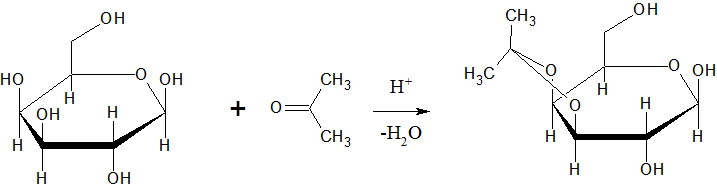

Подскажите, пожалуйста, реакцию β-D-галактопиронозы с избытком ацетона в кислой среде
Получится ацетонид (изопропилиденкеталь):
Реагируют два вицинальных гидроксила, находящихся в цис-положении.
