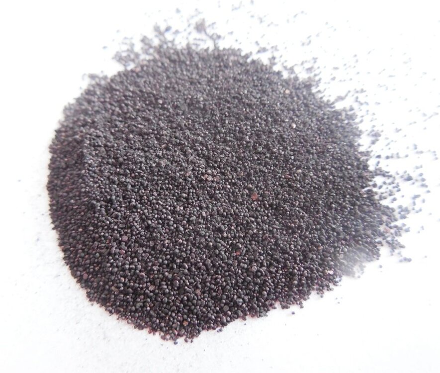

sstep Опубликовано 20 Октября, 2021 в 10:58 Поделиться Опубликовано 20 Октября, 2021 в 10:58 Уважаемые знатоки всего и вся в химии (снимаю шляпу). Подскажите, пожалуйста, как с помощью несложных реакций убедиться, что этот порошок является гопкалитом. Покупал его когда-то давно как гопкалит, но появились сомнения. Возможно это просто оксид меди. Экспериментально установил, что насыпная плотность данного порошка приблизительно 5.2-5.4 г/см3. Порошок состоит из достаточно мелких частиц (меньше миллиметра), а при пересыпании даже поднимается пыль. В пробирке при добавлении к порошку концентрированной азотной к-ты идет бурная реакция с выделением бурых паров окислов азота. После окончания реакции и недолгого отстаивания на дне пробирки имеется в небольшом количестве осадок белого цвета, раствор имеет зеленый цвет. В порошке при рассмотрении под увеличительным стеклом попадаются частицы с желто-красным оттенком (похоже на медь), да они видны и на фото, сделанное обычным фотоаппаратом. Возможности сделать анализ инструментальными методами (XRD, FTIR etc) сейчас. к сожалению, не имею. Может посоветуете какую колориметрическую реакцию на ионы Mn или еще что-то? Спасибо. Да, а фото вот. Ссылка на комментарий
avg Опубликовано 20 Октября, 2021 в 11:17 Поделиться Опубликовано 20 Октября, 2021 в 11:17 (изменено) Если при действии азотки остается много черного остатка МnO2, то скорее всего он и есть. Изменено 20 Октября, 2021 в 11:21 пользователем avg Ссылка на комментарий
sstep Опубликовано 20 Октября, 2021 в 11:23 Автор Поделиться Опубликовано 20 Октября, 2021 в 11:23 Да осадка черного цвета вообще нет. Есть только в небольшом количестве осадок белого цвета. А в начале эксперимента, когда азотки налил мало, то был еще осадок красного цвета, похожий на медь. Затем, когда добавил азотки еще, то он растворился и через час имеется только осадок белого цвета. Ссылка на комментарий
aversun Опубликовано 20 Октября, 2021 в 11:28 Поделиться Опубликовано 20 Октября, 2021 в 11:28 При реакции с гопкалитом азотной бурые пары могут образовываться только в результате нагревания азотной кислоты и ее частичного разложения. Из газообразных веществ здесь может выделяться только кислород. То, что цвет раствора зеленый говорит о наличии оксида меди. Белый осадок может быть хлоридом серебра, что говорит о примеси хлорида в азотной кислоте или его так в гопкалит и добавляют. Странно, что нет осадка двуокиси марганца, хотя, возможно активная, аморфная двуокись марганца в азотке растворяется. Ссылка на комментарий
avg Опубликовано 20 Октября, 2021 в 11:35 Поделиться Опубликовано 20 Октября, 2021 в 11:35 Да и насыпная плотность великовата, это больше похоже на частично окисленную медь. Качественная реакция на Mn окисление персульфатом. Ссылка на комментарий
Arkadiy Опубликовано 20 Октября, 2021 в 13:10 Поделиться Опубликовано 20 Октября, 2021 в 13:10 1 час назад, sstep сказал: Да осадка черного цвета вообще нет. Есть только в небольшом количестве осадок белого цвета. А в начале эксперимента, когда азотки налил мало, то был еще осадок красного цвета, похожий на медь. Затем, когда добавил азотки еще, то он растворился и через час имеется только осадок белого цвета. Если медь, то можно проверить по цвету пламени. капнув солянки и прокалив -зеленое пламя скажет о меди Ссылка на комментарий
