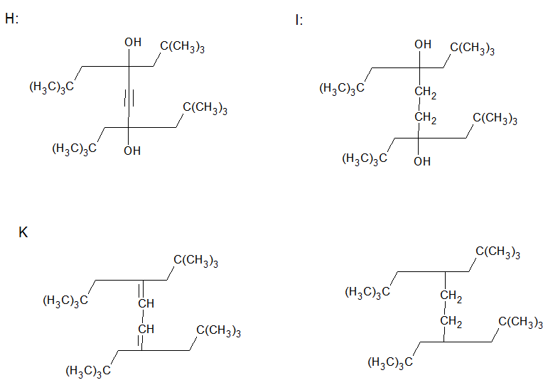

Расшифруйте цепочку превращений
styenka
19 часов назад, styenka сказал:
A: HCC-Na
B: HCC-CH2-C(CH3)3
С: IMg-CC-CH2-C(CH3)3
D: (CH3)3C-CH2-CC-CH2-C(CH3)3
E: (CH3)3C-CH2-CO-CH2-CH2-C(CH3)3
F: (CH3)3C-CH2-C(ONa)(-CCH)-CH2-CH2-C(CH3)3
G: (CH3)3C-CH2-C(ONa)(-CCNa)-CH2-CH2-C(CH3)3
