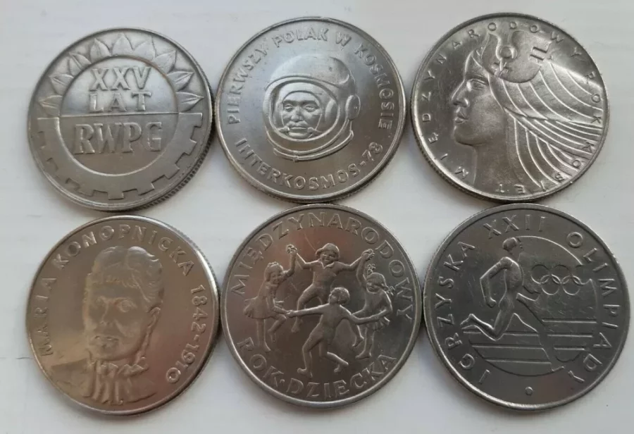

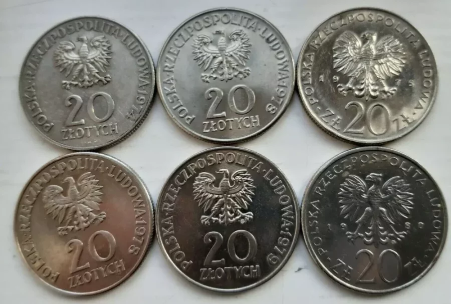

Romix Опубликовано 3 Октября, 2024 в 23:03 Автор Поделиться Опубликовано 3 Октября, 2024 в 23:03 (изменено) В 22.07.2024 в 16:30, Romix сказал: Купил дохера журналов Whitman нумизматических, там дохера ценных монет мира с прогнозами что они стрельнут... Вот например одна от туда, Польская 10 Злот, 1967 года, Мария Кюри. Корешам Полякам написал, увидят берите возьму... А из Русских, 1981 & 1983 рубли Гагарин и Трешкова, я вангую что тоже стрельнут. Затарился ими и еще бы взял не за дорого... Они тоже научной теметики... Во еще интересная Польская монета научной тематики, она 1978 года, номинал 20 Злот, первый Поляк в космосе!!! На фото в верхнем ряду посередине, ну вы наверно и сами поняли по скафандру... Звали космонавта Mirosław Hermaszewski, на монете этой инфы нету ни где... Нашел чела на Ебее, продаёт много интересных винтажных Польских монет по адекватным ценам, жду ответа от него с подтверждением веса монет... Изменено 3 Октября, 2024 в 23:09 пользователем Romix Ссылка на комментарий
Romix Опубликовано 3 Октября, 2024 в 23:14 Автор Поделиться Опубликовано 3 Октября, 2024 в 23:14 В 03.10.2024 в 23:03, Romix сказал: Во еще интересная Польская монета научной тематики, она 1978 года, номинал 20 Злот, первый Поляк в космосе!!! На фото в верхнем ряду посередине, ну вы наверно и сами поняли по скафандру... Звали космонавта Mirosław Hermaszewski, на монете этой инфы нету ни где... Нашел чела на Ебее, продаёт много интересных винтажных Польских монет по адекватным ценам, жду ответа от него с подтверждением веса монет... Вес должен быть 10.15г веря нумисте. Ссылка на комментарий
