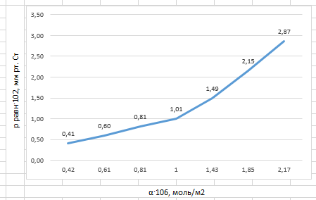

18 минут назад, stearan сказал:
с "Excel"-ем наверно знакомы. изобразите график из указанных данных и попробуйте, какое из уравнений лучше их опишет.
но как дальше быть-то? не могу понять как привести эти показатели к подобным на таблице?

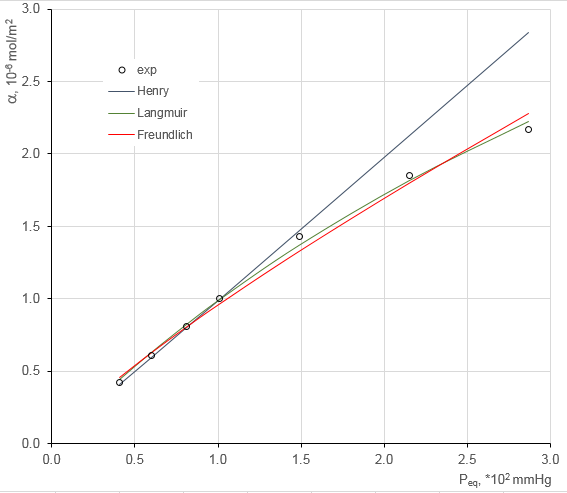

изотерма адсорбции обычно изображается как зависимость адсорбиробанного количества (или степени насыщения адсорбента) от равновесного давления (или концентрации) адсорбируемого вещества. т.е. график несколько наоборот :)
пока у Вас только исходные данные, лучше оставить их точками. линиями пусть будут уравнения если/когда их найдем :)
уравнение Генри (2.5) линейное. очевидно, что в графике не все точки лежат на одной прямой, т.е. уравнение Генри не описывает адекватно все Ваши данные.
можно попробовать другое уравнение, напр. изотерму Ленгмюра - это будет формула типа  α = a*P/(1+b*P)
изотерма Ленгмюра явно лучше, но похоже тоже еще не совсем то что нужно. пробуйте следующие уравнения самостоятельно :)
04.12.2021 в 03:43, stearan сказал:

2 часа назад, avg сказал:
нет участка насыщения, значит не Легмюра
а если указанный набор "экспериментальных" данных до насыщения просто "не дошел"? по графику этого исключить нельзя :)
...хотя, если предполагать что грамотно построенная (с однозначным правильным результатом) школьная задача, то м.б. и так....
в задании еще упоминалась изотерма Фрейндлиха. та часто используется для описания среднего участка кривой, когда данные по адсорбционному равновесию уже не описываются линейным уравнением закона Генри, а до насыщения (α = const, не зависимо от p) еще "далеко".
изотерме Фрейндлиха соответствует уравнение α = k*p(1/n) где k и 1/n — константы.  в "школьных" задачах :)  n обычно небольшое целое число >1
увы, в Вашей задаче для изотермы Фрейдлиха получаются "некрасивые" значения параметров k = 0.958, n = 1.215, а качество описания данных уравнением Фрейдлиха хуже, чем Ленгмюра.
