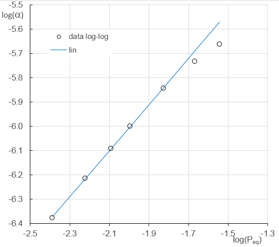

задача по определению подчинения данных адсорбции уравнениям Генри, Лэнгмюра, Фрейндлиха, Тёмкина.
1 час назад, avg сказал:
Данные соответствуют уравнению Фрейндлиха, если в координатах lna-lnp получается прямая.
это да. проверим:
увы - не выходит (как, впрочем, ясно было и из предыдущих вычислений).
Resumèe:
про данные данные можно заключить лишь одно - часть данных, соответствующая малой степени заполнения поверхности довольно близко подчиняется линейному закону Генри (что, кстати, вполне соответствует теории).
а для того чтовы однозначно сказать "что дальше" - понадобилось бы побольше данных, измеренных при более высоком равновесном р, или, другими словами, побольше данных, измеренных при бoльшей степени заполнения поверхности.
