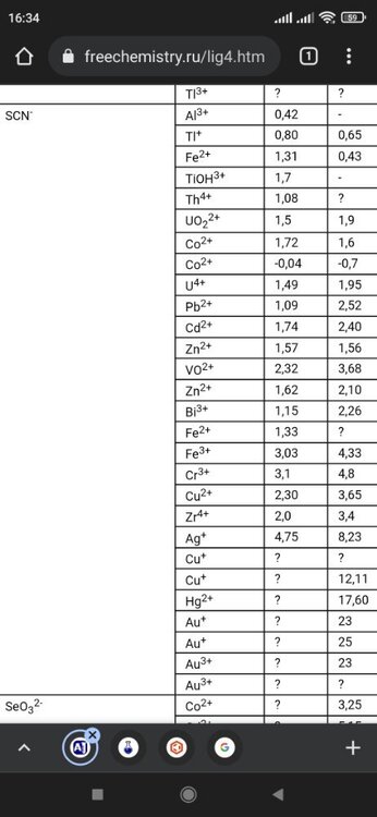

dmr Опубликовано 16 Января, 2022 в 11:30 Автор Поделиться Опубликовано 16 Января, 2022 в 11:30 3 часа назад, avg сказал: Значит, не такой же сильный, для других элементов тоже. А что ещё попутно с золотом выщелачивают цианидом? Медь, серебро тоже ж роданидом комплексуются Ссылка на комментарий
dmr Опубликовано 16 Января, 2022 в 11:36 Автор Поделиться Опубликовано 16 Января, 2022 в 11:36 Или роданиды склонны разлагаться с выпадением сульфиДов? Ссылка на комментарий
Леша гальваник Опубликовано 16 Января, 2022 в 11:40 Поделиться Опубликовано 16 Января, 2022 в 11:40 1 минуту назад, dmr сказал: Или роданиды склонны разлагаться с выпадением сульфиДов? Вроде нет. Но комплекс, скажем с серебром, у них менее стойкий, чем цианистый. Потому для серебрения с роданидом комплекс серебра приходится брать все же цианистый. Ссылка на комментарий

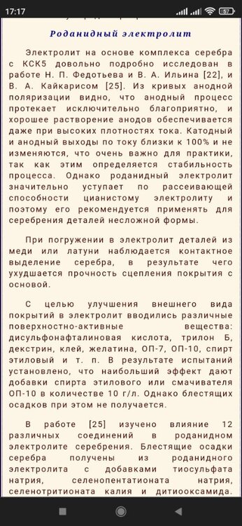

dmr Опубликовано 16 Января, 2022 в 12:17 Автор Поделиться Опубликовано 16 Января, 2022 в 12:17 35 минут назад, Леша гальваник сказал: Потому для серебрения с роданидом комплекс серебра приходится брать все же цианистый. Загуглил, какой то хотя бы по названию роданидный электролит серебрения и бронирования существуют Ссылка на комментарий
Леша гальваник Опубликовано 16 Января, 2022 в 12:41 Поделиться Опубликовано 16 Января, 2022 в 12:41 (изменено) Да, роданистый электролит серебрения есть, но стоит заменить часть роданида на цианид (дицианаргентатнороданистый или железосинеродистый электролит) строго столько, чтобы хватило в цианиде держать все серебро (это около 10% роданида), как качество уже не будет уступать чисто цианистому серебрению. И с анодами никаких проблем, в отличии от других нецианистых электролитов. Изменено 16 Января, 2022 в 12:41 пользователем Леша гальваник Ссылка на комментарий
