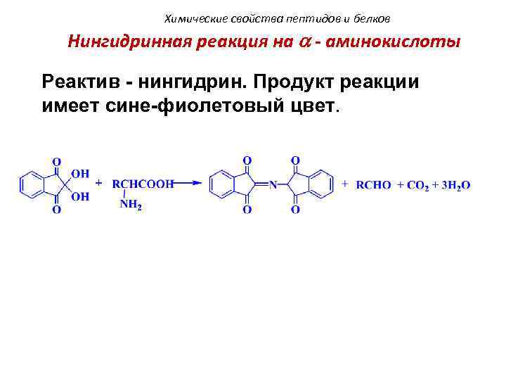

 Приведите уравнения реакций взаимодействия аминокислот: д) треонина, со следующими реагентами: 2.1) раствором гидроксида натрия, 2.2) хлороводородной кислотой, 2.3) уксусным ангидридом, 2.4) азотистой кислотой, 2.5) гидроксидом меди (II), 2.6) нингидрином.
Ответ:
1. 2-амино-3-гидроксибутаноат натрия+вода
2. 3-гидроксиацетоуксусная кислота+NH4
3. 2-ацетамидо-3-гидроксибутановая кислота+CH3COOH
4. 2.3-дигидроксибутановая кислота+азот+вода
5???????????
