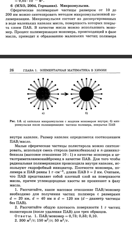

Задача про микроэмульсии. МХО, 2004.
Karaler
ПАВ, как ясно из рисунка, образует сферический слой на поверхности частицы полимера,
толщина этого слоя равна b(ПАВ) = 2нм.
Это позволяет найти объём слоя ПАВ на частице определенного радиуса, если вы знаете,
как рассчитывается объём шара (геометрия!)
А значит можно рассчитать массу этого слоя для N частиц (почему бы не взять N=NA ?)
также как и массу мономера в этих частицах, и найти массовое отношение.
Впрочем если плотности веществ равны то m1/m2 = V1/V2. Да и считать для N частиц
нет нужды. можно все рассчитать для одной частицы.
Ну а если вспомнить как рассчитывается поверхность шара, то можно найти и
суммарную поверхность всех частиц в 1 г - "плотность поверхности"

В расчете соотношения не понимаю. Если отталкиваться от того, что нам достаточно знать соотношение объемов, то мы приходим к соотношению кубов радиусов частиц. Тогда в первом случае, получается со
отношение 0.001, что не верно. Мной что-то не было учтено?

Не видно твоего решения и предлагаешь догадаться, что не учтено?
Частица мономера имеет радиус 10 нм - её объём равен?
Частица мономера+ПАВ имеет радиус (10+2) нм - её объём равен?
Чему равен объем ПАВ?
Каково отношение V(ПАВ)/V(мономера)?
Изменено пользователем M_GM
Cпасибо, ответ получился верным. Но почему нельзя было найти объем ПАВ просто по его длине?
Потому, что длина молекулы - это только толщина слоя ПАВ. А размеры этого слоя зависят от величины шарика на который он надет - см. рисунок.
