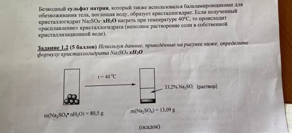

в пробирке содержится 0.25 моль декагидрата сульфата натрия Na2SO4*10H2O.
вычислить можно через количество безводого сульфата, которое = 13.09 + (80.5 - 13.09)*0.332 = 35.47г = 0.25 моль.
на это количество сухого сульфата приходится 80.5 - 35.47 = 45.03г = 2.5 моль воды.
искомое х = 2.5/0.25 = 10 моль воды / 1 моль сульфата
