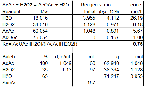

У меня были такие исходные данные: 60 мл ледяной уксусной кислоты и 97 мл 35% перекиси водорода.
Вроде 1 моль уксусной и 1 моль перекиси в одном неизменном объеме, концентрации ведь в формуле в (моль/л).
Вот у меня получилось 0,03. Не правильно? ?
3 часа назад, terri сказал:
вот это мне было не ведомо ?. но раз уж известно, теперь можно и посчитать. учитывая что
8 часов назад, terri сказал:
Конверсия уксусной на надуксусную была 15%,  вот мой расчет константы равновесия
получается, Ваша достигнутая конверсия (и, соответственно, константа) заметно превосходит оных 0.37 :)
  • Спасибо! 1
2 часа назад, stearan сказал:
Вот это да!?
Это я так здорово промахнулась со своими 0.03?!?
