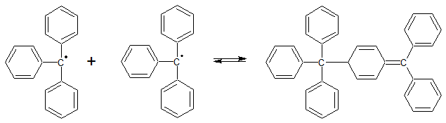

Я же вам уже растолковал. В - это тритилхлорид. С - стабильный радикал трифенилметил (C6H5)3CH* (см. по ссылке).
Существует он в виде равновесной смеси с димером:
