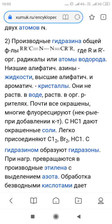

К хлорацетальдегиду CH2ClCHO можно ли приделать группу NH2 обменом на хлор раствором аммиака, полученный аминоальдегид реагируя с гидразином даст альдазин разложением которого получить типо амино Алкен? NH2CH2CH=CHCH2NH2 ?
Получиться ли подобное с формалином соответственно аминоалкен NH2CH=CHNH2.
