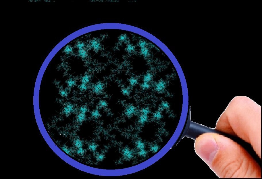

Я посмотрел старые модели 22 г. В качестве модельного полимера я брал сополимер АКС дисперсии новопола.
    От новопола мы отказались - тамошние изобретатели стали вводить неионогенное ПАВ. Для стабилизации своей "замученной", но так и непонятой дисперсии. Она, конечно, теперь могла хоть в Антарктиду ехать. Я как-то бензовоз дисперсии, стабилизированной ОП, обратно бракоделам в Дзержинск отправлял в мороз около минус 20. Шофёру втолковали, что, если заморочки какие - ночуйте, и в тепле! Позвонил к утру - я приехал - уже завод закрыт. В тепло загнал? Да- говорит - в гостинице тепло было. Да, не ты, дисперсия! Она в гараже. А там тепло? Я не знаю. В общем, переночевала дисперсия при минусах серьёзных - и ничего. А чего этой "болванке" сделается? Тогда, как поветрие пролетело- многие производители стабилизировали неионогенными ПАВ. Одна девушка даже этиленгликоль сунула в одну партию - антифриз же! Интернет - наркотик для кроманьонцев!
Вот на картинке комп/модель новопола, обработанного "по самое не хочу" модуляторами. Видны кристаллитные области. Кристаллиты не сориентированы.

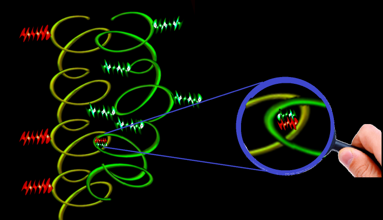

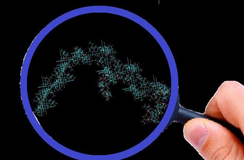

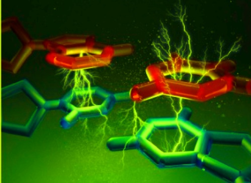

Логично же предположить, что модулятор не всем молекулам спл достанется. А остальные, как дикие звери накинутся на полностью промодифицированную бывшую сослуживицу по стаду. Ассимилируясь (хоть, благодаря стэкинг-эффекту, хоть координации):
image.png.ed092571a644e2af0060d4fc8d682b80.pngimage.png.1850e9e0190beb9d6664e245da894007.png
И будет, как свора, стая набросилась на нетакую:

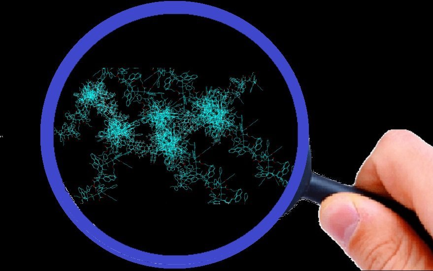

И вот теперь самое важное: эти турбулы (Turbula - стайка) начнут неизбежно взаимодействовать. Чем? "Мягкими" хвостами - они же во все стороны от кристаллитной части торчат. Вандерваальсовы (лондоновские) силы. Среда неполярная, но на границе раздела - могут и водородные.
И получается:
Изменено пользователем Имбалюр
Турбаплекс. Молекулярное полотно, в котором кристаллитные фрагменты сегрегируются сначала в первичные образования, потом во вторичные структуры (уже с "мягкими"). И дальше (видимо, фрактально) в более сложное молекулярное полотно (не ткань - здесь не ковалентных сшивок).
Чем отличаются структуры на рисунке от структур ПУ, с сегрегировавшими жёсткими фрагментами? А свободой! Мы дали этим "жёстким" участникам возможность соединяться координационными связями, внутри геликатов полимерной цепи спл сопрягаться с другими такими "узниками". И при необходимости (мех/воздействие, температура) разрывать связи и свободно передвигаться (конечно, в пределах, данных узлом - но, свобода и есть осознанная необходимость).
И это полотно, турбаплекс - является дилатантной системой с жидкообраными цепями спл и анизогеометричными частицами, образовавшимися вследствие включения кристаллита модулятора в полимерный геликат. Как в болоте.
