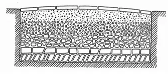

Основание под Аппиеву дорогу (проложена в 312 году до н. э. при цензоре Аппии Клавдии Цеке) готовили методом «слоёного пирога»:
Вдоль будущего маршрута на заданном расстоянии (2,5–4,5 м) прорывали две параллельные канавки, которые отмечали зону работ и давали строителям представление о характере почв в данной местности
Между канавками выбирали грунт, в результате чего появлялась длинная траншея. Глубина траншеи зависела от рельефа и геологических характеристик — как правило, строители старались докопаться до скального грунта либо до более твёрдого слоя почвы — и могла составлять до 1,5 м.

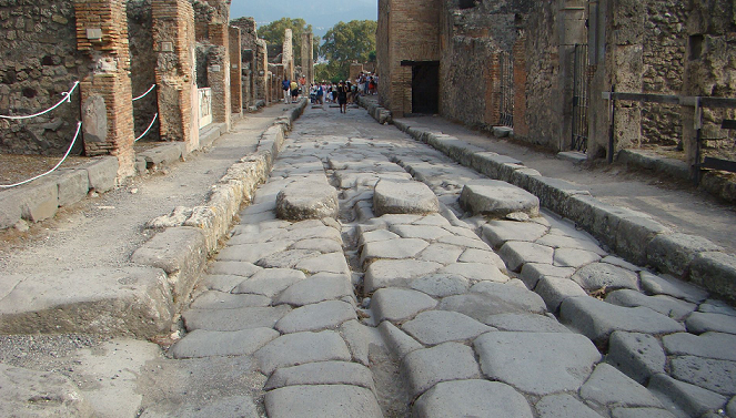

Конечно, убрали. Римские нормы не приживаются в современном мире...
Колеи (вдавленности) были характерны для уличных дорог Древнего Рима. Например, на улицах древних Помпей колеи для колёсного транспорта изначально вделаны в каменную облицовку дороги.
Цель колеи — обеспечить, что телеги с грузом будут передвигаться по заданным строителями направлениям, а не где попало. Это было важно, так как ширина римских дорог по всей империи была стандартной и соответствовала размеру римской боевой колесницы, запряжённой двумя лошадьми.
