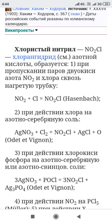

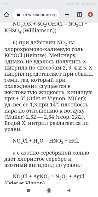

BP2 Опубликовано 4 Сентября, 2022 в 01:40 Автор Поделиться Опубликовано 4 Сентября, 2022 в 01:40 (изменено) Cl2+2NO2(t)-> 2NO2Cl; хотя пишут что эта реакция гонево 2Cl2O + 2NO2 ->2 ClNO3+ Cl2 а эту из chemister.ru выдрал Изменено 4 Сентября, 2022 в 01:41 пользователем BP2 Ссылка на комментарий
