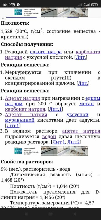

06.10.2022 в 15:19, dmr сказал:
dmr! Снимаю шляпу! Вы всё время поражаете меня своей дотошностью и выдержкой. В pubchem приводится формула аддукта. Правда, червячок сомнения шевелится: при всём доверии к pubchem, мне недавно пришлось выбирать между информацией об изомере, приведённом в pubchem, и этими же данными советского ещё периода. В итоге я выбрал своё мнение: как, по -моему, реальнее расположится гидропероксид относительно третичного углерода. Но, то, что Вы писали - да. И ещё раз - да. Примите и прочая.

вряд ли удастся. Нагрев формиата калия выше 360 °С приводит к образованию оксалата калия. А муравьиная очень легко окисляется на воздухе при любыми манипуляциями с ней. Нагрев, естественно, ускоряет процесс(

Разложение "кислых формиатов, ацетатов-аддуктов" 120-200°
 Насколько помню. До оксалата не дойдет. Насчёт окисления при перегонке, честно не думал, и спорить не буду. Не знаю точно
