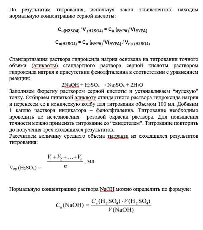

Помогите пожалуйста решить задачу на кислотно-основное титрование
Nika-klubnika

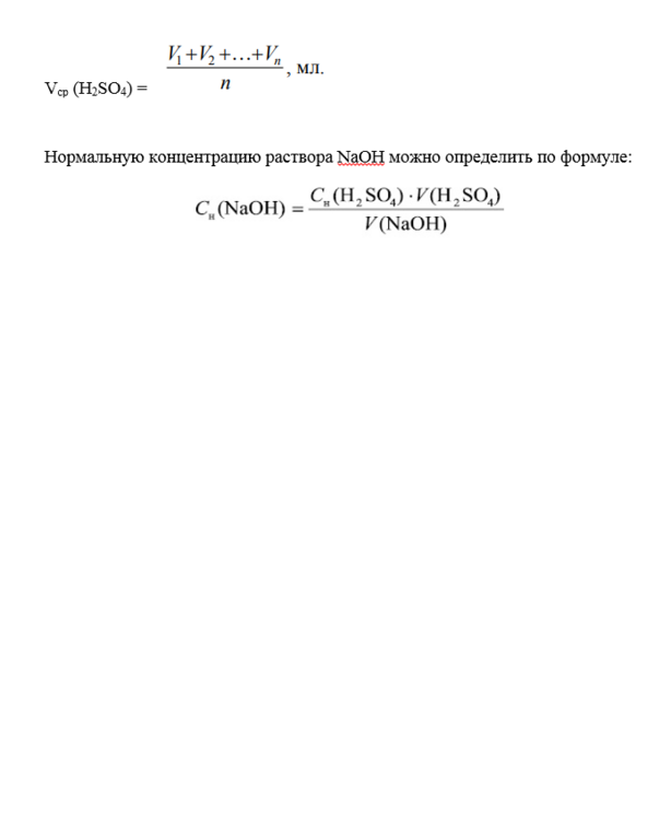

У Вас логика наизнанку. Вы пишете, что точную концентрацию кислоты определяют стандартизованным р-м NaOH, а затем поступаете наоборот: его же концентрацию и определяете тем самым раствором кислоты.

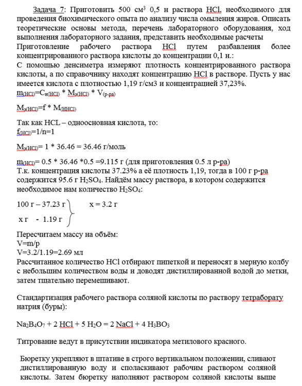

Блиин... Я не ту задачу-то решала... Не тот вариант...
В общем задачу я решала эту (они по большему счёту аналогичные), вот её условие:

Во-первых, серная кислота (как и соляная кислота) не является первичным стандартным веществом. Из конц. серняги не приготовить раствор серной кислоты с достаточно точной концентрацией. Этот раствор сначала придется стандартизовать по другому веществу. Во-вторых, при добавлении фенолфталеина к раствору щелочи будет розовый раствор, который обесцветится в конечной точке титрования кислотой.

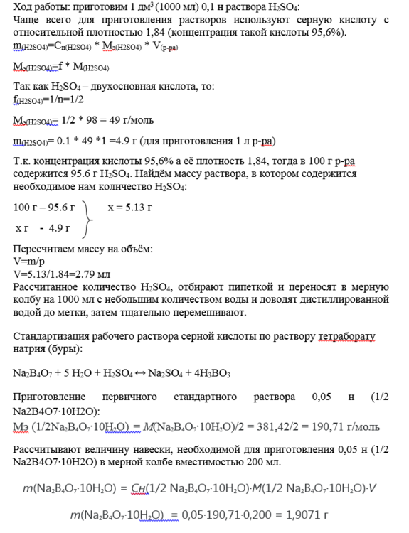

Спасибо! Т.е. мне нужно взять другую концентрацию серной кислоты и сделать перерасчёты? Если да, то подскажите пожалуйста, какую концентрацию можно взять?
Вам нужно показать, как вы определяете точную концентрацию раствора кислоты. Плотность 1,84 г/мл, концентрация 95,6% - это неточные величины, поэтому разбавлением порции конц. кислоты вы получите раствор примерно нужной концентрации, но недостаточно точной для обычных задач титрования. Вам нужно раствор кислоты стандартизовать, например протитровав им раствор с точно известным содержанием титруемого вещества. Последний раствор можно приготовить из первичного стандартного вещества (например, Na2CO3; см. учебник), просто растворив его точную навеску в порции воды.

Попробовала переделать:

Теперь в целом похоже на правду. Только разберитесь с числом титрований для усреднения (3, 4, n), точностью предварительного (ориентировочного) титрования (оно получается более точным, чем главные титрования).

Спасибо Вам большое! И не могли бы Вы посмотреть, правильно ли сделана вторая, аналогичная задача?
