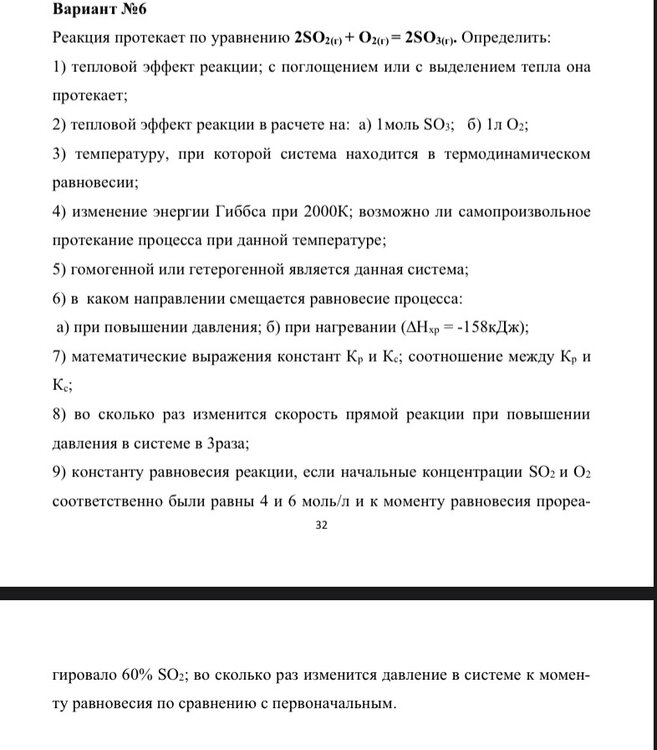

Помогите, пожалуйста, 6 вариант 9 задание. Есть наброски решения, но сюда не влезают одним сообщением
Я думаю так:
2SO2 + O2 = 2SO3
Если прореагировало 60% SO2, то n(SO2) =4*0,6 = 2,4, это сколько вступило в реакцию, тогда кислорода вступило в 2 раза меньше, SO3 образовалось столько же, сколько SO2
Получается, стало после реакции 1,6М SO2, 1,2М O2, 2,4М SO3.
К = ((2,4)^2) / ((1,6)^2 * 4,8) = 0,46875
Отношение давлений: (4+6)/(1,6+4,8+2,4)=1,136
18.11.2022 в 22:32, Vladimir Smirnov сказал:
Тут логичнее взять обратную величину (0.88). Или указать - "давление уменьшается в 1.136 раза" :)
