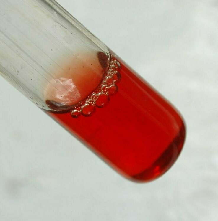

Leha787 Опубликовано 7 Мая, 2023 в 07:08 Автор Поделиться Опубликовано 7 Мая, 2023 в 07:08 Чтобы тем не плодить... Нашелся индикатор бромксиленоловый синий. Про него сильно разные данные и все не полные. В пробирках син - это 7 с мелочью из аквариума, средняя - дистиллировка и в спирте так-же, желт - чуть аскорбинки. В среднем - постоит, может иметь красноватый тон. Не могу найти на него таблицу изменения цвета. Он меняется в зоне близкой к 7.0 И 2-ой вопрос, какие органические растворители могут давать кислую реакцию в этом индикаторе? У спирта нейтральная. Ссылка на комментарий
Аль де Баран Опубликовано 8 Мая, 2023 в 03:39 Поделиться Опубликовано 8 Мая, 2023 в 03:39 В 07.05.2023 в 07:08, Leha787 сказал: Чтобы тем не плодить... Нашелся индикатор бромксиленоловый синий. Про него сильно разные данные и все не полные. В пробирках син - это 7 с мелочью из аквариума, средняя - дистиллировка и в спирте так-же, желт - чуть аскорбинки. В среднем - постоит, может иметь красноватый тон. Не могу найти на него таблицу изменения цвета. Он меняется в зоне близкой к 7.0 И 2-ой вопрос, какие органические растворители могут давать кислую реакцию в этом индикаторе? У спирта нейтральная. Показать Интервал перехода окраски 6,0-7,6 (жёлтый - синий) Ссылка на комментарий
Leha787 Опубликовано 8 Мая, 2023 в 06:02 Автор Поделиться Опубликовано 8 Мая, 2023 в 06:02 В 08.05.2023 в 03:39, Аль де Баран сказал: Интервал перехода окраски 6,0-7,6 (жёлтый - синий) Показать Это я вижу, непонятно, какой должен быть на 7,0, он в одном свете как в пробирке, а на просвет красноватый?? И там 2-ой интервал в пределах 1.0 - он там красный. А в щелочи 12... 3-го не увидел. Ссылка на комментарий
