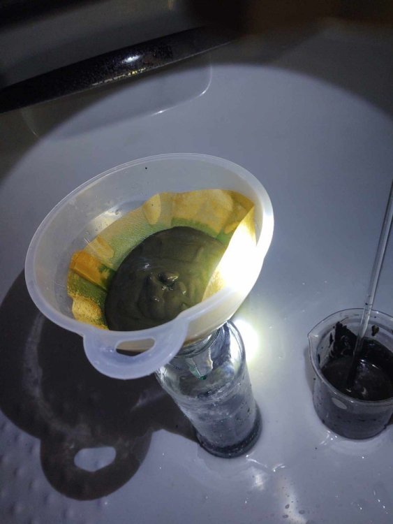

Romix Опубликовано 17 Марта, 2024 в 22:16 Автор Поделиться Опубликовано 17 Марта, 2024 в 22:16 Испортившийся гидроксид меди на фото залил вчера 400мл раствором Лактата Меди с избытком кислоты. Вчера PH был кислым, за сутки он стал нейтральным. Окиси меди прореагировали с избытком кислоты. Раствор за сутки весь загустел. Попробую долить кипящий воды и отфильтровать, далие выпарить на лампе до первых кристаллов... Ссылка на комментарий
Romix Опубликовано 17 Марта, 2024 в 22:43 Автор Поделиться Опубликовано 17 Марта, 2024 в 22:43 Ссылка на комментарий
Romix Опубликовано 17 Марта, 2024 в 22:48 Автор Поделиться Опубликовано 17 Марта, 2024 в 22:48 Не похожа муть на Лактат... Ссылка на комментарий
