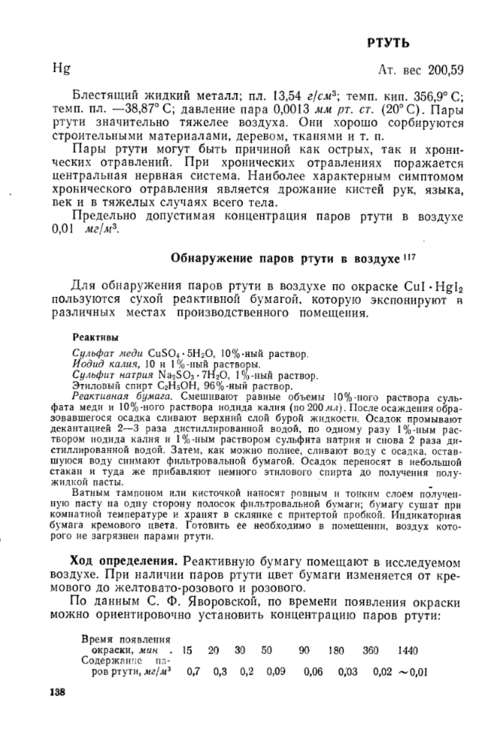

Оно понятно, чем больше паров ртути, тем быстрее розовеет. Проверьте на уровне рабочей зоны (0,5-1 м от пола). Если окраска полоски не изменяется 24 часа, то считается, что ПДК не превышена. А если и тогда порозовеет, то это хреновато. Я вам скопировал страничку из книги Перегуд со шкалой, по которой можно приблизительно оценить концентрацию паров ртути в воздухе. Если начальство не хочет расставаться с ртутью, то пусть хотя бы уберёт эту банку из кладовки под тягу или в какое-нибудь хорошо вентилируемое помещение, где не работает персонал на постоянной основе. И нужно сделать генеральную уборку, помыть всё, выкинуть ненужный хлам, проветрить лабу и через несколько дней сделать повторный тест. Если и тогда будет положительный результат, то пора делать ремонт, менять мебель и т. п. радостные дела для начальства. Вот ещё ссылки на пару книг, где есть информация по интересующей вас теме, они находятся в библиотеке Либген, можете выбрать их из списка и скачать (для этого надо кликнуть мышкой по цифре в крайнем справа столбике "Mirrors", а когда появится страничка с выбранной книгой, нажать на GET, и браузер скачает книгу на ваш комп):
Перегуд Е. А. и др. - Быстрые методы определения вредных веществ в воздухе, изд. 2-е, 1970 (здесь)
Пугачевич П. П. - Работа со ртутью в лабораторных и производственных условиях, 1972 (здесь)

По другим данным бумажка не должна изменять цвет в течении 7-8ч. Высота замеров- уровень человеческого роста.
Сабина, разместите бумажки в максимально дальних комнатах от места хранения ртути, (для исключения ложноположительных результатов) и непосредственно в комнате хранения.
В 31.03.2023 в 15:18, Ouroboros_13 сказал:
Да, к примеру, в этой книге есть: Захаров Л. Н. - Техника безопасности в химических лабораториях, 1991, стр. 259 (здесь).
Но лучше перебдеть, чем недобдеть!
