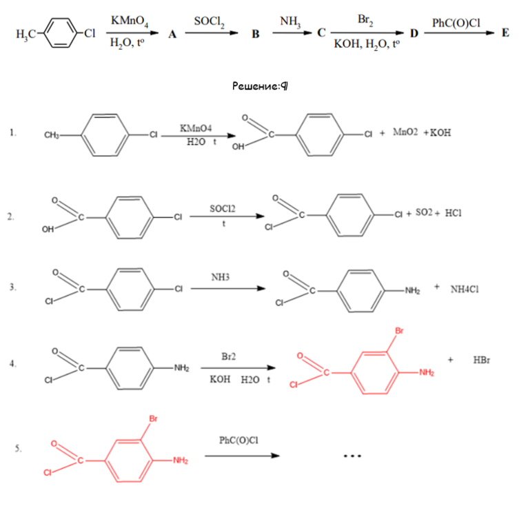

Правильно ли написана 4 реакция? Помогите, пожалуйста, написать продукт в 5

Добрий день! Помогите, пожалуйста, дописать цепочку превращений. Не уверен что продукт 4 реакции правильный, так как галогенирование же должно протекать в присутствии кислот Льюиса (AlBr3).. Какой будет механизм у этой реакции? И какой продукт в 5?

20.04.2023 в 09:01, Jaydes сказал:
1 и 2 правильно, а дальше - гнутие ствола.
3. Замещается хлор при карбониле получается амид. Ароматический хлор инертен.
4. Реакция Гофмана, получается 4-хлоранилин
5. ацилирование анилина по азоту. Полдучаеццо N-(4-хлорфенил)бензамид
