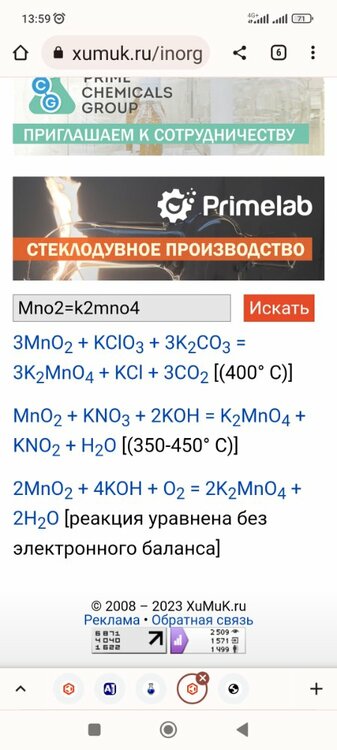

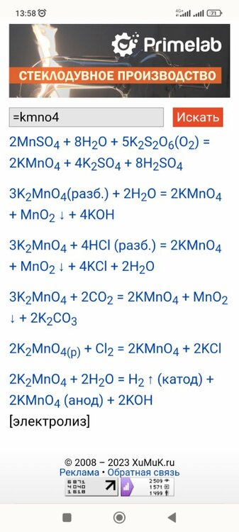

Пользуйся сервисом неорг.реакций
https://xumuk.ru/inorganic_reactions/search.php?query=%3Dkmno4
https://xumuk.ru/inorganic_reactions/search.php?query=Mno2%3Dk2mno4
Если у тебя диоксид марганца расплавляющего со смесью щёлочи и селитры получаешь манганат зелёного цвета затем растворяешь манганат в воде он диспропорционирует на перманганат и на опять диоксид марганца либо растворяешь манганат в воде и делаешь электролиз
Можно просто электролизом окислять соли марганца
