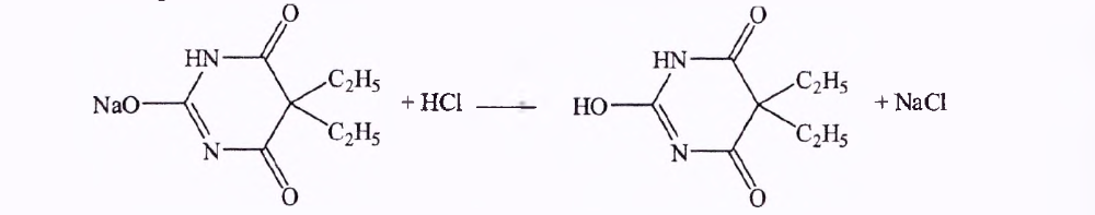

Приведите уравнения реакций количественного определения натрия барбитала методом ацидиметрии.
Рассчитайте молярную массу эквивалента барбитала натрия, титр по определяемому веществу, содержание натрия барбитала в анализируемом образце, если на титрование навески массой 0,5042 г затрачено 25,0 мл 0,1М хлороводородной кислоты (К=0,99). При расчётах учтите содержание свободной щёлочи в анализируемом образце натрия Барбитала, которое равно 0,2%.
