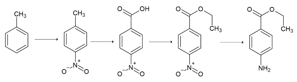

Цепочка реакций, можете решить пожалуйста, если можно с объяснениями. (последнее вещество анастезин)
первая реакция - нитрование толуола нитрующей смесью
вторая реакция - окисления -CH3 в -COOH
третья реакция - этерификация
четвертая реакция - восстановление нитрогруппы до амина
