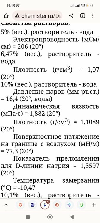

mk1857 Опубликовано 22 Мая, 2023 в 12:12 Поделиться Опубликовано 22 Мая, 2023 в 12:12 Добрый товарищи! Как то я растворил зачем то гидроксид натрия и стоят 2 бутылки хотел бы от него избавить и пусть на мыло его а не сухой. Во как бы мне не ошибиться с количеством и случайно не недоложить щелочи. Собственно зная плотность можно сделать так плотность - плотность воды именно столько будет грамм вещества в 1 мл? То есть у меня плотность порядка 1.45 значит в 1мл 0.45гр? Но или по какой формуле считать? Ссылка на комментарий
dmr Опубликовано 22 Мая, 2023 в 14:19 Поделиться Опубликовано 22 Мая, 2023 в 14:19 Не надо считать, не получится, надо справочник смотреть http://chemister.ru/Database/properties.php?dbid=1&id=758 Ссылка на комментарий
mk1857 Опубликовано 24 Мая, 2023 в 17:56 Автор Поделиться Опубликовано 24 Мая, 2023 в 17:56 Спасибо! Отказался от этой затеи буду делать с сухого. Ссылка на комментарий
