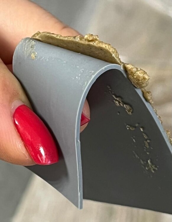

Всем здравствуйте, как добиться адгезии эпоксидного состава с гидроизоляционным полотном?3a016a58-bdf3-48ac-a171-326e486cb2f8.thumb.jpeg.a97c5e82df91367a9d7b93cb43b260ac.jpeg

Физическими методами обычно это делается в кустарных условиях, если нужно. То есть, разогретое горелкой полотно посыпается песком. Далее к получившемуся "рубероиду" прекрасно липнут всякие составы.
Можно попробовать и протравить жестокими окислителями, наподобие рецептов подготовки поверхности для склейки полиэтилена.
