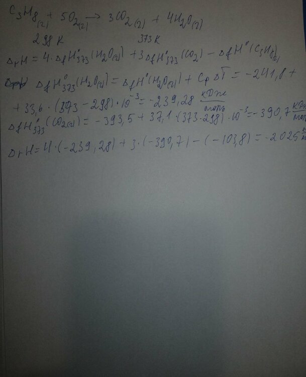

Расчет энтальпии сгорания пропана при нестандартных условиях
Здравствуйте, помогите  с 4 пунктом, пожалуйста. Нужно рассчитать теплоту сгорания 1 моля пропана при заданных условиях. Как я понял, нужно энтальпии образования для 298 К перевести к 373 К по закону Кирхгофа , если считать, что теплоемкость неизменна. Считал несколько раз и по-разному, но с ответом не сходится. Где моя ошибка ?
