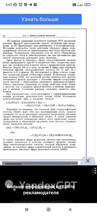

Алкилирует
2EtSO3Cl + 2(NaCOO) 2 + 2H2O> 2NaCl + 2NaHSO4 + (EtCOO) 2 + (HCOO) 2
C фенолята натрия получается этиловый эфир фенола и кислота
Со спиртами дает диэтилсульфат(!)
