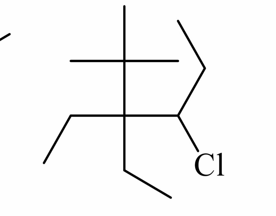

Название скелетной формулы
Kravchenko_Sofia
Подскажите, это соединение называется 3-хлор-5,5-диметил,-4,4-диэтилгексан.
Вероятнее всего моё название полная ерунда ,поэтому подскажите последовательность названия соединений такого типа. Заранее спасибо
11.09.2023 в 18:52, Kravchenko_Sofia сказал:
Основная цепь выбрана верно, а нумерацию надо вести с другого конца, получится 4-хлор-2,2-диметил,-3,3-диэтилгексан (при прочих равных условиях направление нумерации выбирается так, чтобы сумма локантов была наименьшей). Теперь осталось расположить заместители по алфавиту:
2,2-диметил-4-хлор-3,3-диэтилгексан
