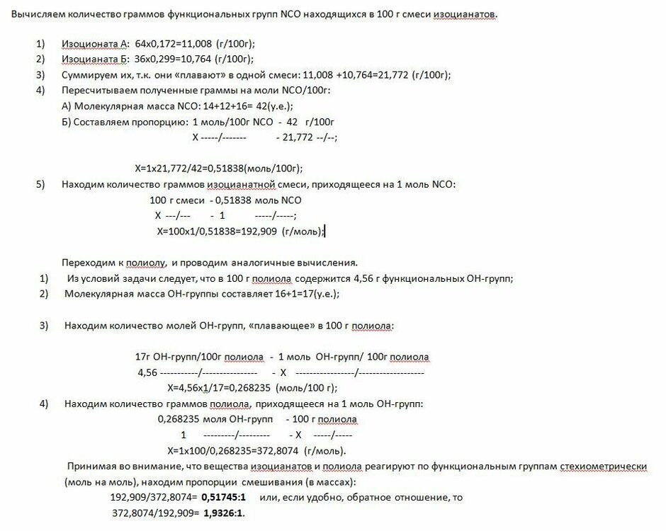

А вот Вам ещё одно решение, выбирайте на вкус...

В 30.10.2023 в 20:41, A.Schmidt сказал:
Все доступно и логично объяснили, спасибо, только остался вопрос, нельзя было представить массовое соотношение компонентов не переводя в г/моль? то есть этим 21,772/4,56 ?
В 24.11.2023 в 05:17, Allie сказал:
Узкие специалисты для расчётов пользуются предварительно подготовленными таблицами, номограммами, программами (например, в Excel) под конкретные задачи…
