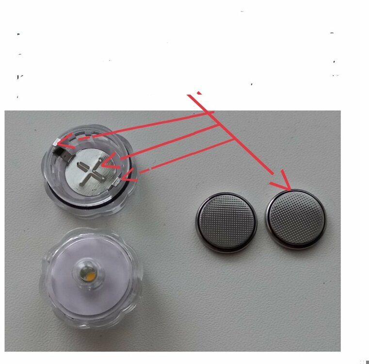

Химикур Опубликовано 22 Ноября, 2023 в 16:03 Поделиться Опубликовано 22 Ноября, 2023 в 16:03 22.11.2023 в 18:21, terri сказал: Поняла! А можно вместо скотча липкую бумагу? И цель в итоге какая? После такой изоляции лампочка будет светит дольше? Проводов там я вообще нигде не вижу, а вот пластины да, имеются. Одним словом, боковая сторона батарейки не должна дотрагиваться пластины? Если с бумагой батарейка влезет в корпус, то можно. А цель в том, чтобы исключить даже мизерный контакт батарейки в неположенном месте. 1 Ссылка на комментарий

Метвед Опубликовано 23 Ноября, 2023 в 02:32 Поделиться Опубликовано 23 Ноября, 2023 в 02:32 Не надо ничего обматывать ни скотчем ни бумагой. Батарейный отсек там рассчитан на одну литиевую 3-вольтовую батарейку только более толстую чем то что туда впыжили продаваны (две СR2016 вместо одной CR2032 и т.п.) Верхняя просто не работает (замкнута накоротко) и разряжается впустую на своё внутреннее сопротивление. Поставьте штатную под этот батарейный отсек и ночник будет светить намного дольше и ярче. У неё и ёмкость выше и внутренне сопротивление меньше. Ссылка на комментарий
terri Опубликовано 23 Ноября, 2023 в 04:30 Автор Поделиться Опубликовано 23 Ноября, 2023 в 04:30 В 22.11.2023 в 17:03, Химикур сказал: Если с бумагой батарейка влезет в корпус, то можно. А цель в том, чтобы исключить даже мизерный контакт батарейки в неположенном месте. Спасибо! Все попробую. В 23.11.2023 в 03:32, Метвед сказал: Не надо ничего обматывать ни скотчем ни бумагой. Батарейный отсек там рассчитан на одну литиевую 3-вольтовую батарейку только более толстую чем то что туда впыжили продаваны (две СR2016 вместо одной CR2032 и т.п.) Верхняя просто не работает (замкнута накоротко) и разряжается впустую на своё внутреннее сопротивление. Поставьте штатную под этот батарейный отсек и ночник будет светить намного дольше и ярче. У неё и ёмкость выше и внутренне сопротивление меньше. Там две 3-V батарейки были в самом начале в лампочке СR2032 (фото батарейки прилагаю). А вот можно ли заменить две такие батарейки на одну, не знаю. Ссылка на комментарий
Химикур Опубликовано 23 Ноября, 2023 в 05:37 Поделиться Опубликовано 23 Ноября, 2023 в 05:37 23.11.2023 в 05:32, Метвед сказал: Верхняя просто не работает (замкнута накоротко) и разряжается впустую на своё внутреннее сопротивление. Поставьте штатную под этот батарейный отсек и ночник будет светить намного дольше и ярче. У неё и ёмкость выше и внутренне сопротивление меньше. Верхняя не разряжается. Разряжается нижняя. Ссылка на комментарий
