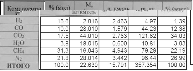

да какие-ж там формулы, всё тривиально. по шагам:
1) азот - до 100% мольных (все остальные даны)
2) мольные % множим на мольные массы, суммируем и делим на сумму - получим весовые %
3) вес воды (задан) делим на весовой % воды - получаем общую массу смеси
4) общую массу множим на % весовые - получаем массы всех компонент
5) массы всех компонент делим на мольные массы - получаем числа молей
6) общую массу делим на сумму молей - получим мольную массу смеси
вообще там вариантов последовательносзи действий много и других можно использовать с тем-же результатом
P.S. извиняюсь за "кривую" картинку;
у мну она нормальная, но, похоже, на чтение формата .png наложены санкции, а .jpg читается по параллельному импорту :)
