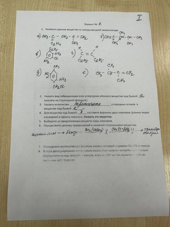

Назовите данные вещества по международной номенклатуре
likxann
Перейти к решению Решено yatcheh,
Друзья, всем здравствуйте! Помогите пожалуйста разобраться!
Нужна помощь с названием веществ: но буду невероятно признателен если поможете со всем остальным.
Всем заранее огромное спасибо!
  • Решение
а) 2,4-диметил-гекс-1,4-диен
б) 3,3,4-триметилпент-1-ин
в) 2,5-динитро-3-хлор-1-этилбензол
г) гекс-3-ен
д) 1-метил-2,5-динитро-4-(хлорметил)бензол
е) 2,3-диметилбут-1-ен
