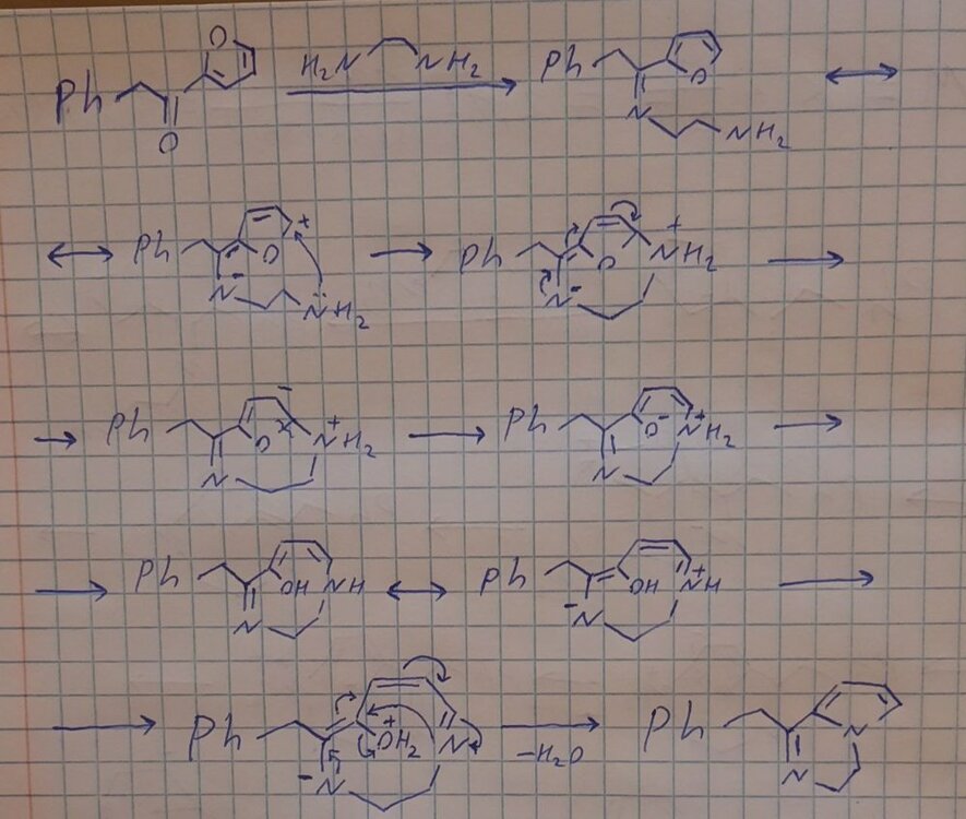

Механизм: бензил-2-фурилкетон + этилендиамин

Движущей силой после  конденсации является прямое полярное сопряжение и высокая подвижность протона. Я в этом механизме не очень уверен, но ничего лучше предложить не могу. Может есть где статья с похожим механизмом.
