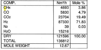

Имеется рабочая среда «технологический газ». Плотность газа 10,2 кг/м3. Плотность жидкости 989 кг/м3.
Температура 65 градусов Цельсия. Давление избыточное 2,31 МПа.
Газожидкостная смесь протекает через трубопровод диаметром 400мм со скоростью 136812 Нм3/ч.
Состав смеси представлен ниже:
Правильно ли я рассчитываю плотность газожидкостной смеси?
Беру значение расхода жидкости за 1 час (15216 Нм3/ч) и значение расхода газа за 1 час (121596 Нм3/ч) и умножаю на плотность. Потом делю полученную сумму на объем 136812 Нм3/ч.
Р=m/V=(10.2*121596+989*15216)/136812=(1240279+15048624)/136812=119 кг/м3.
Насколько корректен такой расчет?
На картинке также указана молярная масса 12,67
Если по программе осуществляю перевод, то плотность уже совсем другая. В чем подвох?
Дополнительно попробовал рассчитать плотность смеси через программу.
Указал значения в процентном содержании (правильно ли указал процентное содержание воды?)
И получил следующий результат. Плотность смеси 12.019 кг/м3
Какое значение плотности более правдоподобно 119 кг/м3 или 12,019 кг/м3? И в чём я могу ошибаться?

я исхожу из того, что плотность воды при рабочей температуре (65 градусов Цельсия) будет все еще достаточно высока. Я согласен, что плотность парогазовой фазы будет на уровне 10...12 кг/м3. Но мне не понятно, почему плотность газожидкостной смеси по программному расчету 12,019 кг/м3.
Вам не понятно, а вот Вашей программе явно понятно :) что нормальные кубометры относятся к парогазовой, но никак не к жидкой фазе.
нефиг конечно возиться с точными расчетами. вот что можно сделать вручную, вернее в Excel-ную :)
- сосчитать число молей: всего 6104, сухого 5425, соответственно воды 679
при указанных условиях (Р,Т) равновесная мольная доля воды в парогазовой фазе составит примерно у(Н2О)=0.0108, то бишь в газовой фазе будет сса 59 моль воды, оставшиеся сса 620 молей и составят жидкую фазу с указанной Вам плотностью 989 кг/м3.
(растворением газов пренебрегаем, что в принципе не есть гут, ибо присутствует СО2, но это уже за пределами ручных расчетов)
переводим моли в кг, делим на плотности, складываем кубометры и снова делим - общую массу на сумму кубометров.
получится вот так вручную 11.9кг/м3.
программа Ваша насчитала 12кг/м3, и она права, ибо если растворить до равновесия тот самый СО2, то вода станет чуть тяжелее а газа станет меньше :)
